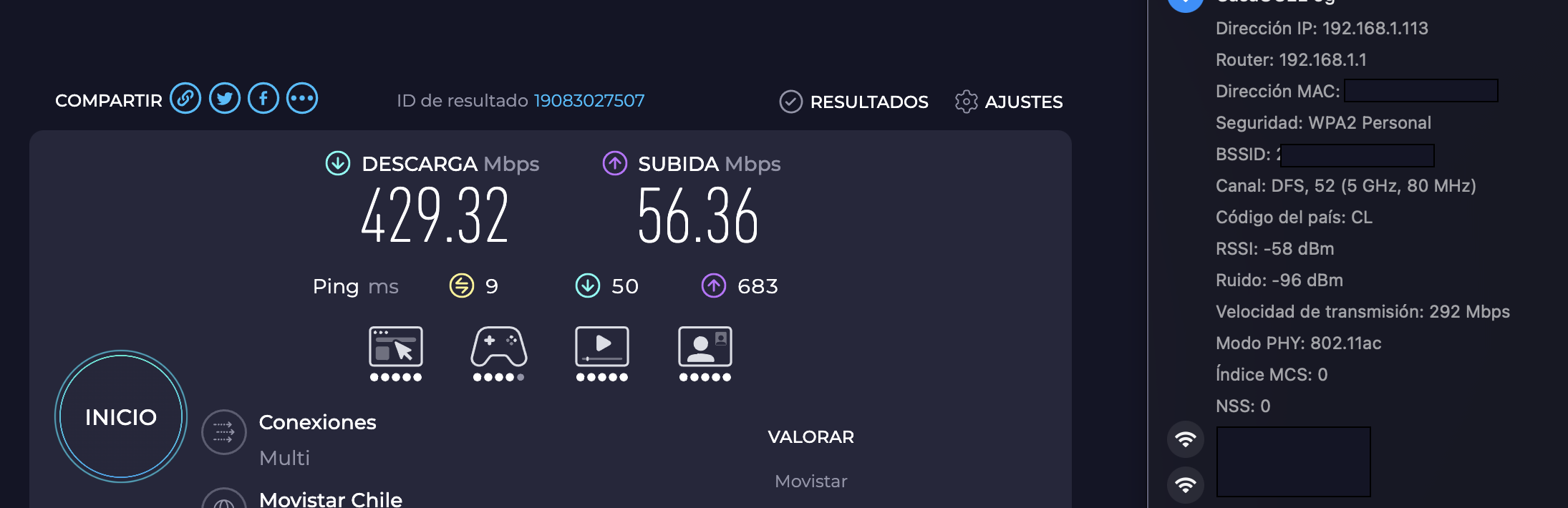

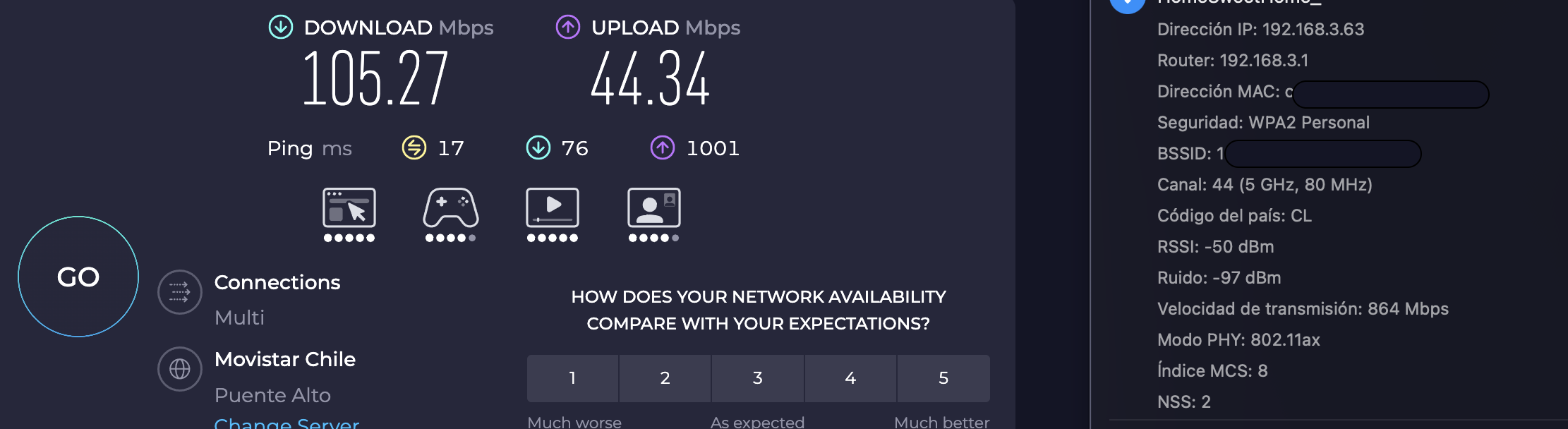

3.073
Solo te vengo a recomendar que no compres un Huawei Be3 3600 si necesitas toda la velocidad del plan vía wifi
Tengo el mac a 5 metros del router y navega peor que el router de movistar
Captura huawei BE 3
Captura Router movistar
Captura huawei BE 3
Ver adjunto 47167
Captura Router movistarVer adjunto 47166

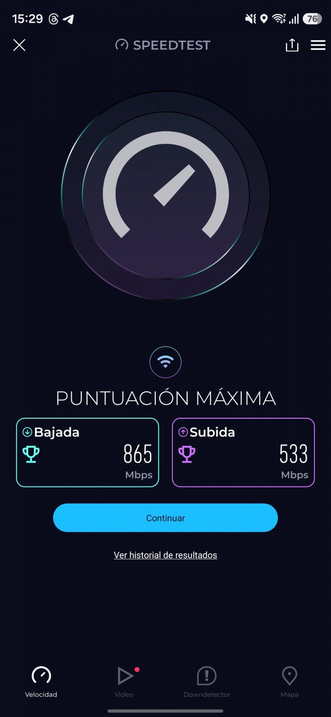

puede ser un tema de configuración.... por ejemplo si tienes separadas las redes 2.4 y 5ghz o si las usas con prioridad en una sola. El MLO, el canal y otros factores.... te lo comento porque yo llevo bastante utilizando routers huawei y tenia el mismo problema y ahora navego por wifi casi igual que por cable (obviamente un poco más lento).
    66,2 KB · Visitas: 17

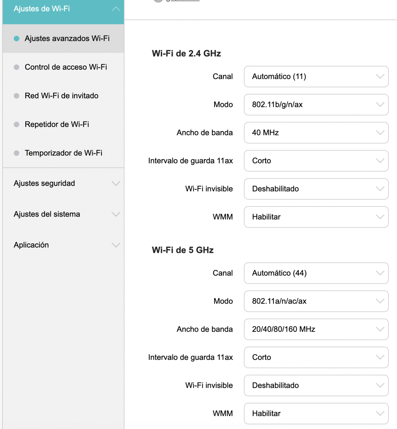

Las redes están separadas (así que no están con prioridad una de otra).
Para las configuraciones de canales y esas cosas, esta es la configuración:
Ver adjunto 47170
te recomiendo jugar con el modo ver si te entrega la opción BE (o el más alto disponible). Ver si tiene MLO en las opciones de wifi (donde pones la contraseña)
Para wifi 6 deberia utilizar un canal más alto (sobre 100).
es cosa de probar, pero no es un problema del router, más bien de configuración.
basicamente ese mix de configuración que tienes es para mayor compatiblidad a costa de velocidad.

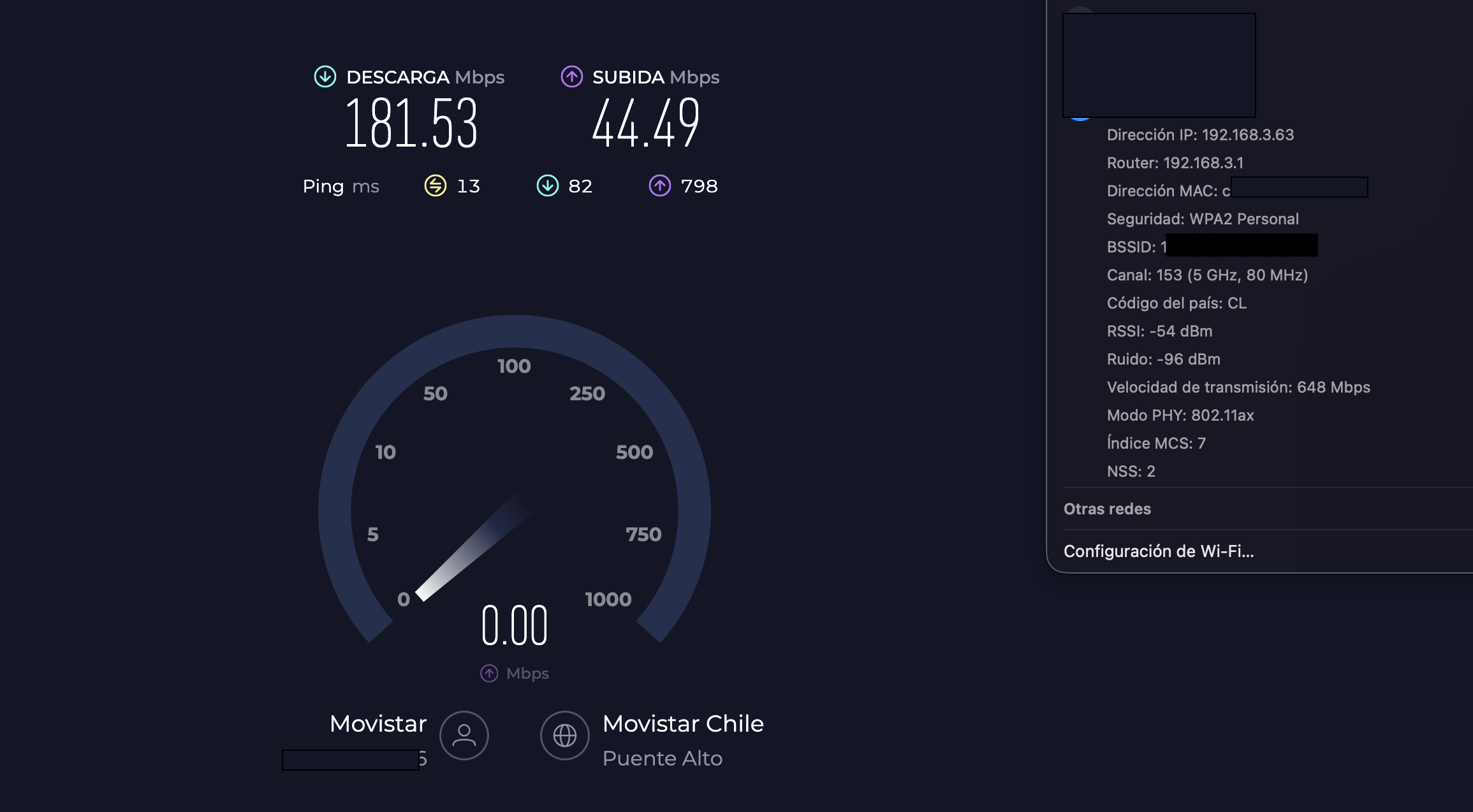

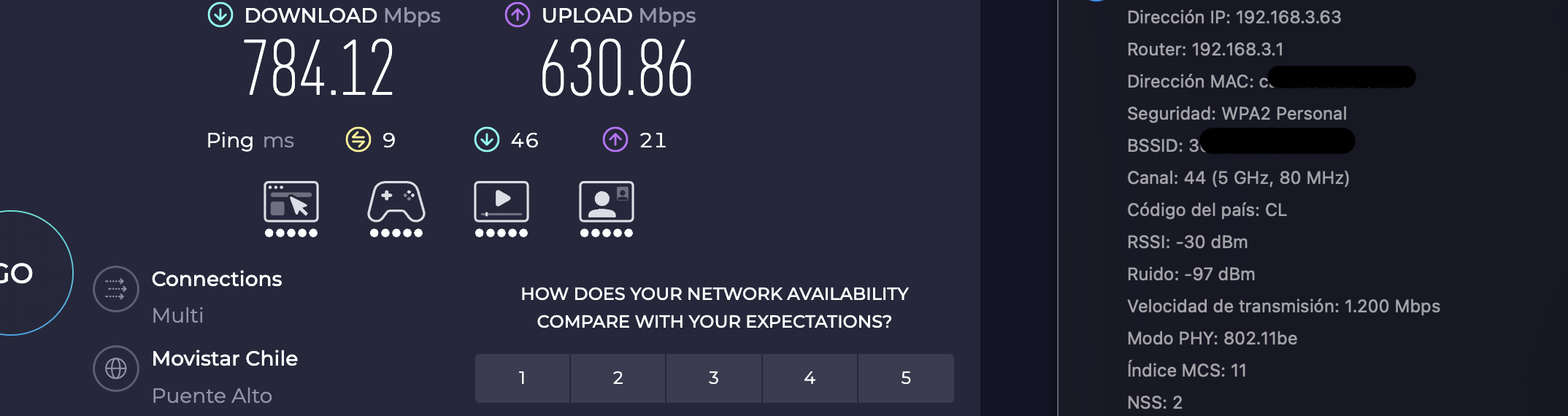

Voy a desvirtuar algo, ya que tambien tengo problemas con el router huawei
Hice la prueba de separar la red y fue peor, tengo el MLO activo y toda la challa
Luego me fuí al lado del router y la diferencia es enorme, entonces mi problema es que el equipo tiene mala wifi no+

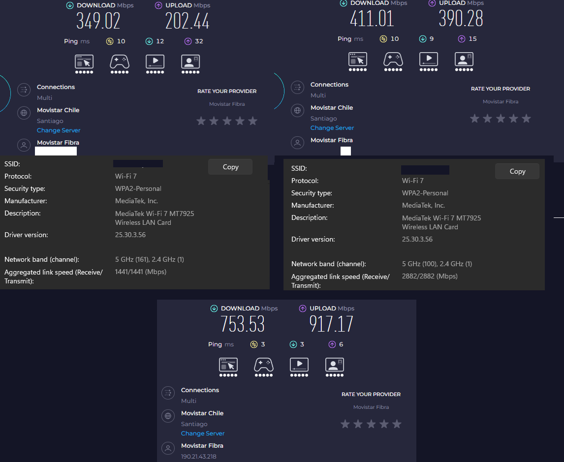

6.339
En mi caso, el wifi siempre anda regular.Puede que la tarjeta mediatek que traía este lenovo sea una vil poronga, pero al menos reporta velocidades altisimas. Arriba wifi 7, usando ambas frecuencias y seteando a 80 y 160 MHz la banda de 5 GHz, se gana algo, pero es minimo, sobretodo cuando comparo a estar con cable, que es el resultado que está abajo (el router está en la misma pieza que el laptop).
