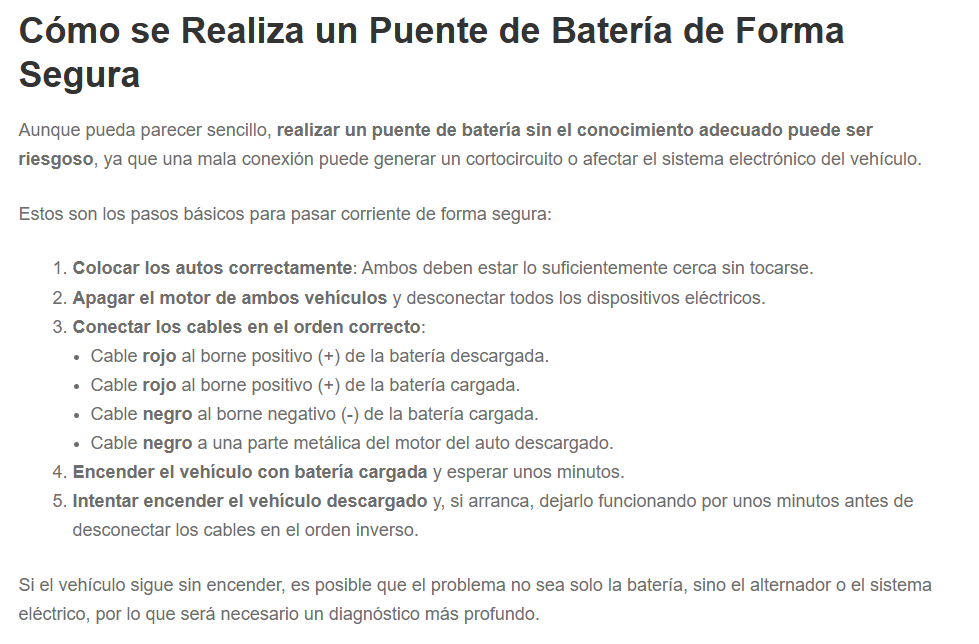

la ultima vez me pidieron ayuda para puentear un auto, y no resultó.
como no funcionó, despues querian probar conectar el cable negro en ambos negativos. pero entiendo que eso no se parte así. y le pregunté a otras personas, y me decían que era negativo con negativo. entonces estoy perdido. es asi como dice la imagen?
el negativo lo agarré al capó

Sí es así cómo sale en la imagen, te sugiero que esa parte metálica dónde va el cable negro del auto descargado sea un punto de tierra del auto ésto es porque la pintura del chasis hará que no se complete el circuito

eso mismo iba a decir, mejor agarrar una tuerca de los que sujetan la suspensión o... idea loca: el polo negativo de la misma batería? 😅

Me ha pasado que al conectar al polo negativo de la batería descargada está no da arranque, pero si lo hago en un punto de tierra si da arranque. :meh

El negativo va a tierra del auto que recibe, nunca al negativo de la batería.

En vehículos modernos a veces hay un circuito entre la batería y el resto del auto por lo que es más recomendable conectar el negativo a masa.

Se acelera al donador para meter al alternador a apoyar. especialmente en donadores con baterías viejitas ya que al ralentí el alterador esta trabajando a su mínimo y de hecho lo sobrecargas.
