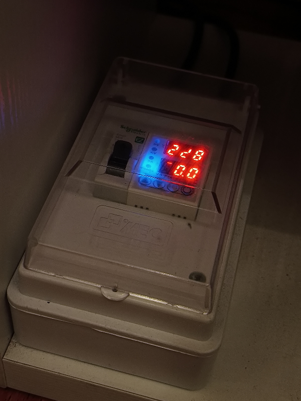

Hay unos, como el que dice el amigo arriba, que instalas en el tablero, gusto después del general y puedes programar un rango de voltaje (bajo-alto) y ademas la corriente. Lo ultimo es muy importante tbn.
Si eso que indico les soluciona el problema, lo llevo usando casi un año:
Si encuentran uno con el sticker de la SEC, mejor (este no lo tenía y lo instale por apuro).
Salu2:)

buena recomendación, aunque hay que dejar claro que corta toda la alimentación si se instala después del interruptor general, si a alguien le molesta se tiene que instalar para proteger solamente el circuito dende se encuentre el refrigerador (si es que hay circuitos diferenciados por supuesto)
Y lo segundo, es revisar si hay espacio en el tablero para su instalacion.
Lo único que podrías dejar fuera, sería tal vez el alumbrado, todos los enchufes debieran quedar protegidos, no solo la cocina, opino.
El tema del espacio es importante si quieres dejarlo bajo norma. Antes dejaban todo apretado no más. Yo tuve que agrandar el espacio y cambiar el TDA a uno mas grande (menos mal que estaba instalado en tabiquería).
salu2:)
chaso:)
Salu2:)
Chaos:)
