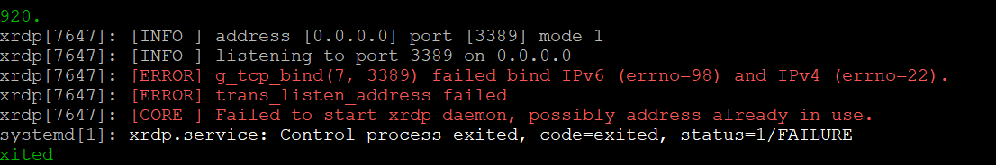

Estimados, ocupé harto tiempo escritorio remoto con XRDP, donde entraba con una màquina windows y guacamole. Todo muy bien hasta que me apareció el siguiente error
Claramente cambié algo que no debía. Alguien sabe que pasos tomar para solucionarlo?

no cache , con xrdp te conectabas a un windows que esta donde?? ¿En tu misma máquina?
el error es a 0.0.0.0, otro proceso ya te estara usando el puerto?

Claramente el remote que trae Gnome estaba ocupando el puerto 3389 de XRDP! No cachaba ese comando, anotado. Lo cambié a otro puerto y funcionó perfecto. Nunca pude desintalar el que trae Ubuntu, reiniciaba y se ponia denuevo. Muchas Gracias!!!!!
