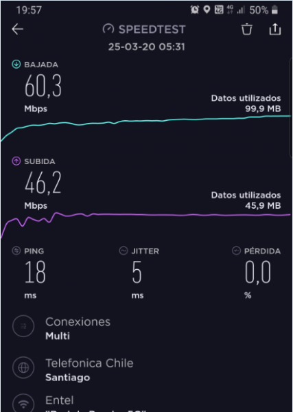

Estimados, he estado intentando mejorar mi conexión a internet. No tengo factibilidad de inet hogar, así que compré un chip Entel y Prepower funciona bien!
El tema es que en velocidad desde un celular, el resultado es de 15mb aprox, pero en el módem no pasa los 4mb.

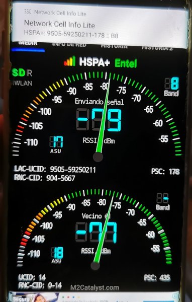

Ambos se conectan a H+ así que supongo el problema serían las bandas. Adjunto la imagen del celular, donde funciona bien.

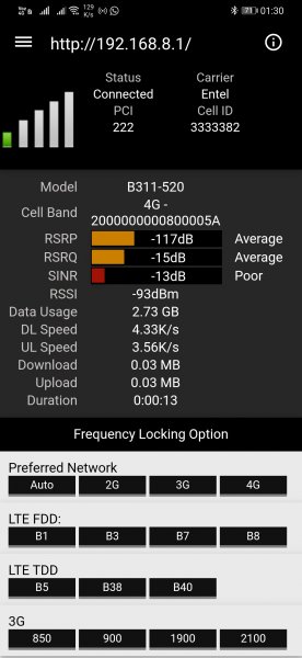

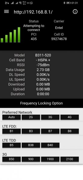

También adjunto screenshots del módem, en auto (H+) y forzando 4G (en ambas el resultado es max 4mb)
No logro forzarle la banda 8 (900) al módem. He intentado con varios programas...
Qué me recomiendan?

Anoche logré conectarme a la B28 en 4G.
Me dio velocidad de 13mb. Bastante mejor que los 4mb anteriores.
Peto me funcionó hasta las 11am y la luz del módem se puso roja. Tuve que volver a la 1900 en 3G...

En celulares Samsung se conecta altiro a H+ y banda 8.
En mi Huawei, a veces.
En modem, nunca.
