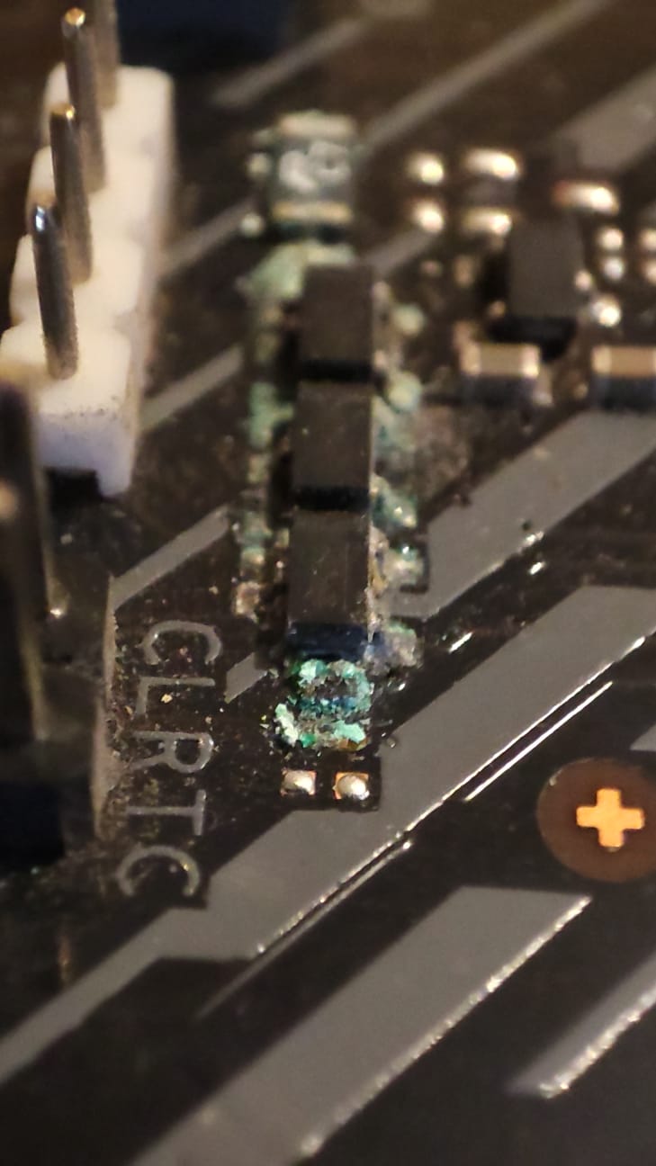

Hola a todos, bueno comienzo la historia, después de un tiempo de no ocupar el pc (4 meses aprox), y desde que lo ocupe no tenia absolutamente ningún problema (y no le hice naa ese tiempo que no fue prendido). es un 3700x 64gb ram y la asus tuf x570 plus.
Encendí el pc y no funciono, ocurriendo lo siguiente cada vez que la enciendo:
similar a cuando un auto no parte.
la cosa esque hice pruebas de todo tipo, primero barajando las ram, todas las combinaciones, probado otra gpu, otra fuente, y luego probando la cpu y la memo en otro equipo (Que funcionaron sin problema), obviamente le hice todas las formas de reset bios (1 noche sin pila, jumper etc.. es como que no llega a botear).
luego note que tenia esa parte asultafata (la limpie lo mejor que pude pero no la arreglo), habrá sido el problema?.
En resumen, esta mala, pero que será? tendrá una reparación fácil? me parece rarísimo pues estaba bien guardado y antes funcionaba sin problemas.

No cacho la placa pero si las lucas lo ameritan hace los siguiente:
1.- Sacale todos los disipadores que tenga, y termal pads y cualquier cosa que no sea un componente electrónico o un conector.
2.- Comprate un litro de alcohol isopropilico y un cepillo de dientes (obio que puede ser uno usado).
3.- En una fuente plastica grande metes la placa y la bañas en alcohol, y con un cepillo de dientes le pasas a todos los componentes, sus patas, conectores etc.
4.- La dejas secar un par de horas.
5.- Vuelve a poner los disipadores con su pasta o termal pad si tenía.
Sino funciona, QEPD.

Los ambientes humedos hace que pase eso en cualquier dispositivo eléctronico que esté conectado a la corriente. Si no estaba conectado a la corriente, la que fluye por alguna parte de la placa es gracias a la batería que mantiene la configuración de la BIOS. Tiene arreglo? Demás que si. De todos modos intenta limpiar nuevamente con alcohol isopropilico y un cepillo de dientes nuevo.

Se te olvido un detalle... debe sacar la pila de la BIOS, en lo demás, de acuerdo.

Como te dijeron, limpia bien TODA sulfatación con alcohol isopropílico y un cepillo suave. Tendrás que mirar bien: levantar disipadores, alumbrar bajo conectores etc. La sulfatación puede esconderse en muchas partes.
En lo posible sube una foto para ver si los componentes, pads y soldaduras quedaron con daño o no.

la lave y recontra lave, no hubo caso, al volver a probar pasaba lo msimo.
me tinca que se le jodio la bios con el asulfatamiento. nose si servira de algo o venderla o regalarla

cuando se sulfata se pierde la soldadura o parte de ella, puede que los componentes sulfatados pierdan contacto, como ultima opcion prueba metiendola al horno despues de limpiarla (como se hace con las tarjetas de video)
