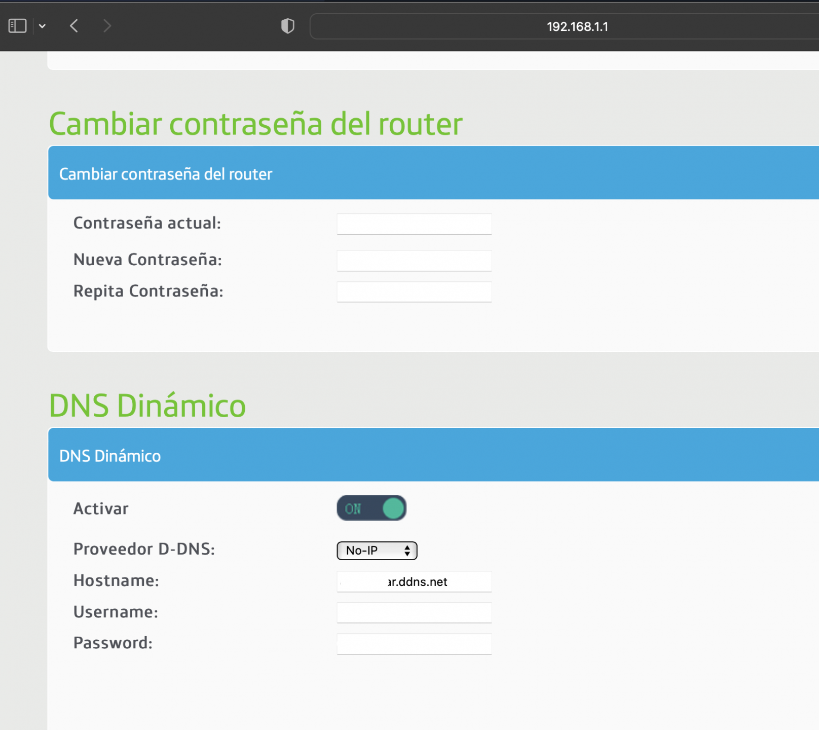

Yo uso desde el mismo router de movistar
Al menos a mí no me ha dado problemas, salvo que en el famoso proveedor, hay que 1 vez al mes confirmar el host para no pagar

Que otro tipo de configuraciones me aplicaste al router? Abriste puertos específicos o activaste el dmz?
