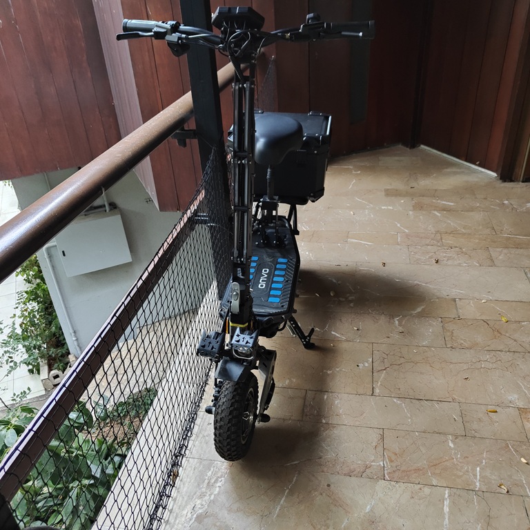

Al comprarlo, recibí una caja de cartón con la motito en su interior, la cual venía protegida por plumavit.
Además del cargador -el cual es bastante compacto, debo resaltar-, un set duplicado de dos llaves (motor y batería extraíble), incluye un set de herramientas el cual te ayudará a terminar de armar el vehículo, para lo cual debes de:
Mencionar algunos tips respecto al armado:
Ideal armar la motito entre dos personas. O si lo armarás sol@, es recomendable colocarla sobre un objeto que dé altura (Como un banquito). Además, lo mejor es comenzar por instalar la rueda delantera. Debes ejercer algo de presión sobre ella para que calce correctamente.
Tanto la rueda delantera como la trasera, son de cámara de aire de 12'. En el mercado nacional, hay recambios de la cámara. Y en el internacional, también hay ruedas tubeless.
Para la rueda delantera, sí o sí necesitarás una llave inglesa, u otra llave adicional del tamaño de la tuerca a ajustar; ya que se deben apretar dos tuercas al mismo tiempo.
Además, la rueda delantera no está del todo inflada. Es necesario contar con bombín para terminar de inflarla.
El motor está ubicada en la rueda trasera. Y la rueda trasera si está inflada. Además, tanto los frenos como la pata para sostener el scooter están ubicados hacia el costado izquierdo del mismo.

La motito está fabricada en acero resistente, y no cuenta con amortiguadores (por ello usa ruedas de cámara de aire). Por lo que, si bien sentirás en las posaderas cada irregularidad en el camino, parte del mismo es absorbido por las ruedas, tal y como sucede con las bicicletas, las cuales por lo general son rectas y sin amortiguadores.

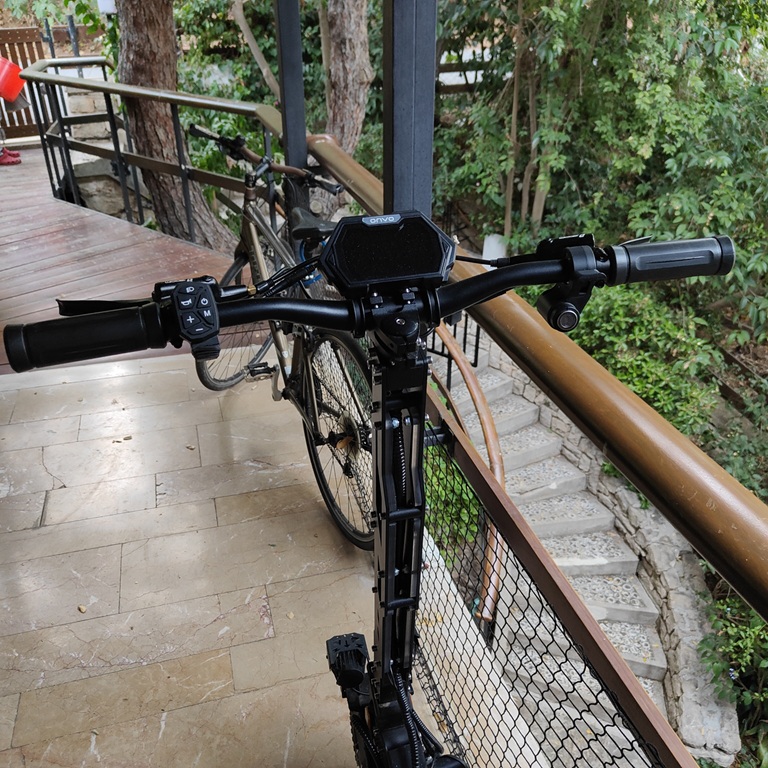

Posee frenos de discos/bicicleta en ambas ruedas, luces delanteras y traseras, y un acelerador en el manillar, con su respectiva pantalla LCD informativa.
No cuenta con modo de conexión por bluetooth.
Para encender la motito, la batería tiene su propio interruptor, además del que está ubicado en el manillar. Se deben encender ambas para usar el vehículo.

La motito es robusta, y aunque pesa lo suyo (unos 20 kg. aprox.), se puede plegar lo suficiente como para caber en el maletero de un auto o colectivo.
Además, su gran y distinguida característica: la batería. Se puede extraer y cargar de forma independiente al scooter, por lo que reemplazarla en caso de daño es bastante fácil, aunque no es barato -el precio a pagar por la comodidad-.
Relacionado al punto anterior, si bien su autonomía es de 20 km. aprox.; basicamente puedes duplicar dicho número con otra batería previamente cargada. Como se hacía antaño con los teléfonos con batería extraíble.

La pantalla LCD muestra información en todo momento. Sin embargo, la información mostrada cambia según la acción que estemos haciendo.
La información constante: las rayas de duración de la batería, y la velocidad actual. 0km/h en caso de estar detenida.
La Información que cambia según la situación: Recién encendido, km totales desde el primer encendido. Detenido, los km. hechos en el último viaje. En viaje, el voltaje actual de la batería.
