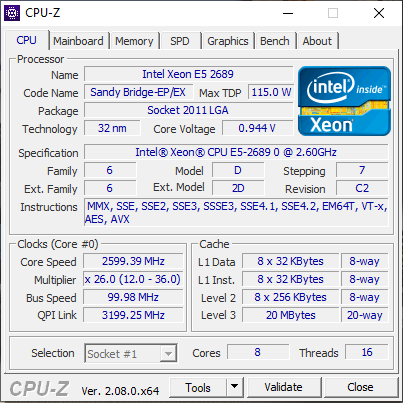

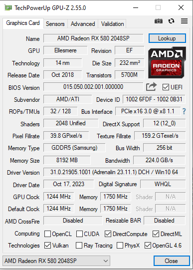

Hola cabros, hace menos de un año me armé finalmente mi PC gamer, pero en algunos juegos la gráfica se está quedando
corta, entonces me gustaría saber cual gráfica es la que mejor le puede sacar el jugo al procesador, ya que en la mayoría de los juegos
el proce no pasa del 60%, pero la gráfica siempre está de 60% para arriba jaja, adjunto capturas del proce y la gráfica para que me ayuden:

Si en un juego la GPU no está cercano a 98-100%, es que algo le impide rendir a tope y sacar más FPS. Si no es un límite impuesto (vsync, FPS limiter), puede ser por el mismo engine del juego, pero otras veces es el CPU. A lo que voy, puede ser que tu CPU actual ya sea cuello de botella incluso para tu GPU actual. Aconsejo revisar el comportamiento de esa relación (% de uso de CPU y GPU) en varios juegos para ver qué está pasando, no vaya a ser que actualices GPU y no obtengas la mejora esperada.

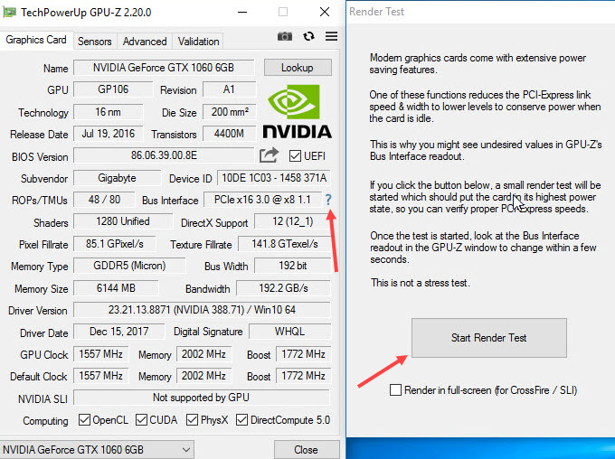

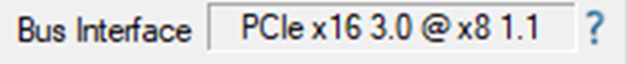

Y en nuestro apartado "Lo que no se vió" del Jappening:
Si eres un ser humano normal, es comprensible (y en ese caso "¿que haci aquiiiiiiiiiii?"). Pero para los supermutantes informáticos que alguna vez quisieron diseñar hardware, pero nacieron en el lugar del mundo equivocado y no les alcanzo para ser bendecidos con el V.E.F., eso significa:
"TU PC SOPORTA PCIe x16 rev. 3.0 , pero por alguna razón tu tarjeta solo puede funcionar a PCI-e 8x 1.1"
Ahora bien, ¿que xaxu significa esa weaá?
Puerta A: Colocaste la tarjeta de video en cualquier lugar menos donde corresponde. Y con donde corresponde me refiero al puerto PCI-e mas cercano al procesador. Como estamos hablando de un XEON también existe la posibilidad que Intel te haya bendecido con un ventilador tamaño 8XL para un procesador de servidor y con esto sea imposible colocar cualquier cosa en el puerto PCI-e 1.
Puerta B: Si tienes un "riser" (esos cablecitos que permiten colocar una GPU de cualquier forma, menos la recomendada, y que suelen cobrártela como si estuvieran hechas de oro de 24K) entonces desaste de el. No están diseñados para equipos de antes del 2020.
Puerta C: Dependiendo de que tan antigua o que uso tenga tu placa madre, puede que este configurada solo para aceptar tarjetas hasta un máximo de PCI-e 8x rev. 1.1. (Después de todo, un servidor del 2012 generalmente no requiere amplia velocidad para juegos, solo para mover datos entre discos duros).
Puerta D: La placa madre no es compatible realmente con PCI-e 3.0. Si es china, basicamente te estafaron. Si es de servidor, eso es por defecto, y dependiendo de la placa madre, habra que buscar ajustes en BIOS o en los jumpers de las placas madre (si, hay placas madres de server que usaron jumpers hasta el 2014-2015 mas o menos).
Puerta E: Tuviste mala cuéa cuando compraste las piezas y te vendieron el proce/placa madre dañados. Nada que hacer ahí.
Ahi tienes algo para jugar un rato.

A veces la velocidad baja automáticamente en reposo, aunque no sé si sea el caso aquí. Es fácil comprobarlo con ese mismo programa, ya que incorpora ahí mismo una forma de activar una "carga" a la GPU para ver si con eso la velocidad reportada aumenta.

La velocidad de las PCI-e baja cuando usas hardware AMD. Generalmente INTEL no provee este tipo de ahorros energeticos sino hasta el 2018-2019 mas o menos. Estamos hablando de hardware del 2012 mas o menos.

Podría probar con la bios, ya que los puntos que mencionaste ese puede ayudar en algo, ya que la placa en si es china, pero vi hartos videos recomendando el kit así que me tiré nomas, en cuanto al riser, nunca me han gustado, y los puertos de la placa solo tiene el pci-e y un pci x4 si no me equivoco, igual gracias por la info, lo voy a probar a la tarde

Ahora estoy jugando el Black Mesa (lo tenía juntando polvo en Steam xD) y el proce siempre se mantiene entre el 30-50% según MSI afterburner, mientras que la gpu pasa sobre 60% incluso llegando a 100% aveces, por eso pienso que la GPU no está dando a basto

Es lo normal, Black Mesa requiere como mínimo 4GB de Vram para funcionar con las opciones al mínimo. Yo diría que es lo normal considerando el posible cuello de botella de tu placa madre (la GPU pasará mas tiempo leyendo datos que generándolos en pantalla). Y el procesador es un equivalente a un I5-2600, aunque levemente mas lento. No esperes milagros que vas más rapido que un crapdozer, pero mas lento que un ryzen 1. ¯\__(ツ)__/¯
