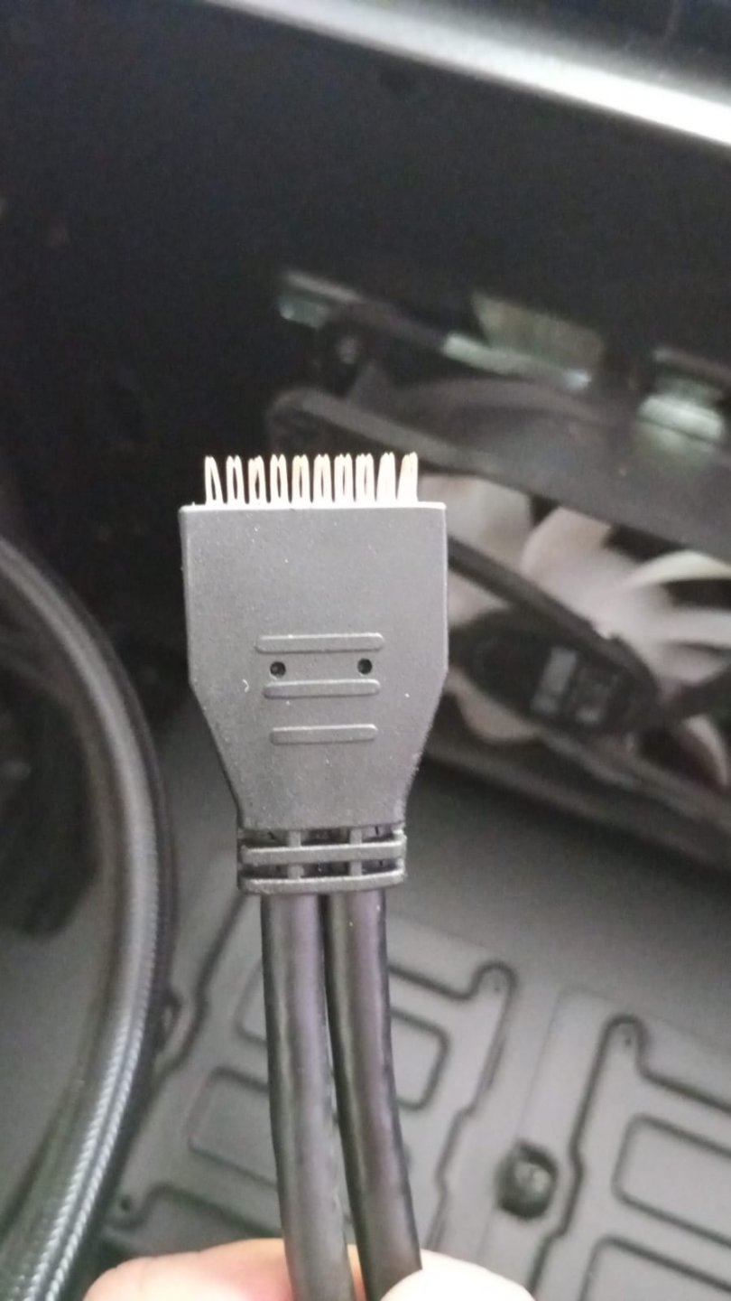

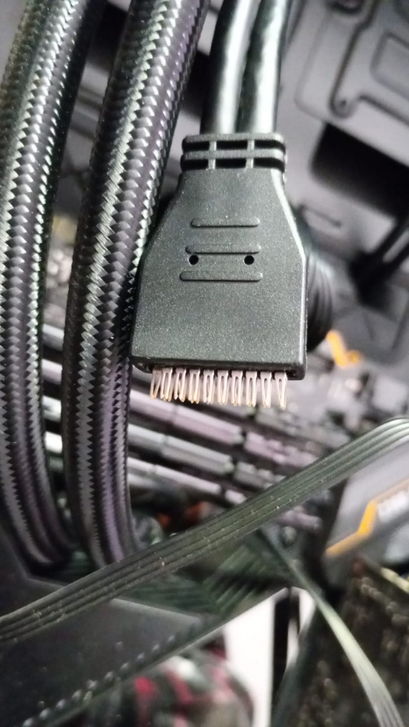

Tengo este Gabinete que tiene un problema con su conector Usb frontal.
Se le salió el conector y no está para habilitarlo, perdido en el espacio.
Se puede cambiar el Cable por otro?
Fotos del cable
O se puede pedir la parte que le falta del conector?
Ideas? Sugerencias?
Supongo que esa parte perdida del conector es universal, es solo un plástico y se ve que no se rompió algún pin, habría que buscar en alguna feria de cachureos algún gabinete o cable suelto, sino comprar en Aliexpress un conector generico y usar el plastico:
https://es.aliexpress.com/item/1005008329117612.html
ASUS te vende el modulo completo y te da instrucciones para cambiarlo, pero sale carozzi:
https://www.a-accessories.com/tower...dio-module-for-front-of-tower-89503-77675.htm
https://www.asus.com/ph/support/faq/1038172/
En Aliexpress venden cables genericos para modulo frontal, quizás se podrian remover los conectores del cable dañado en la placa del panel frontal e intentar encajar los nuevos y pegarlos con silicona caliente, tendrías que evaluar.
https://es.aliexpress.com/item/1005005450511218.html
