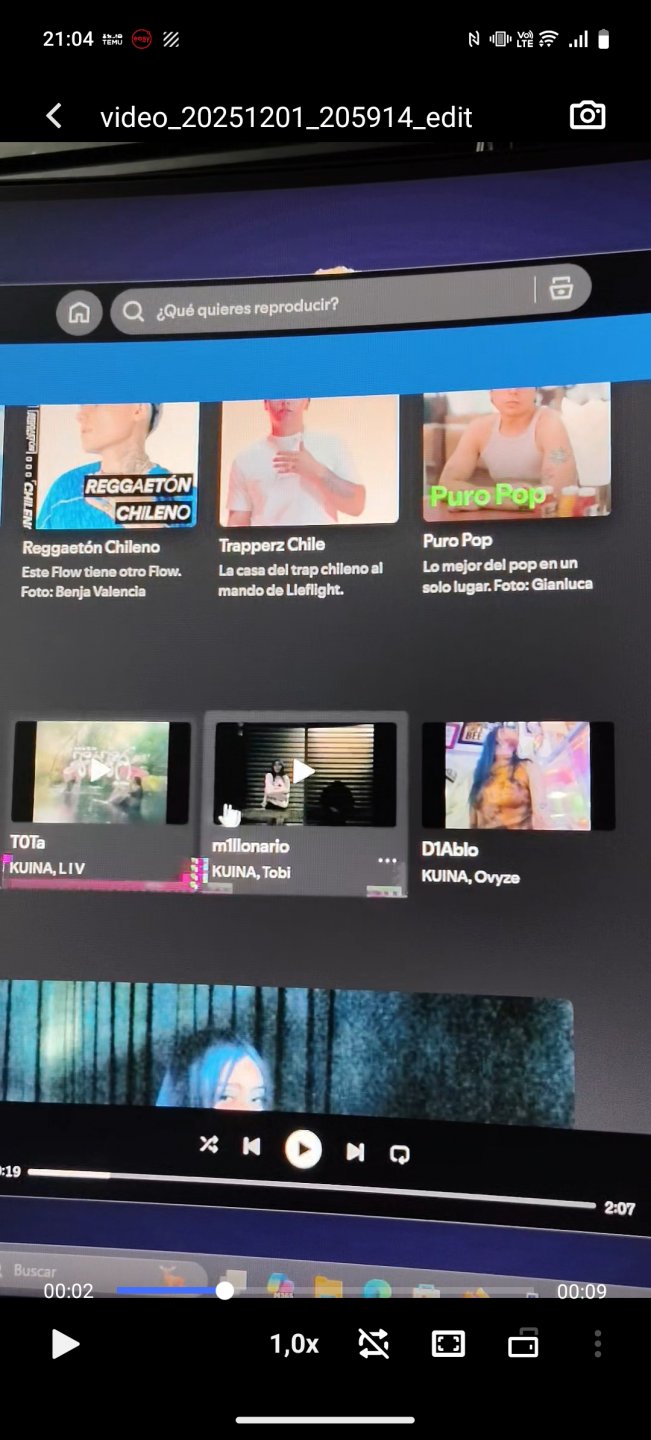

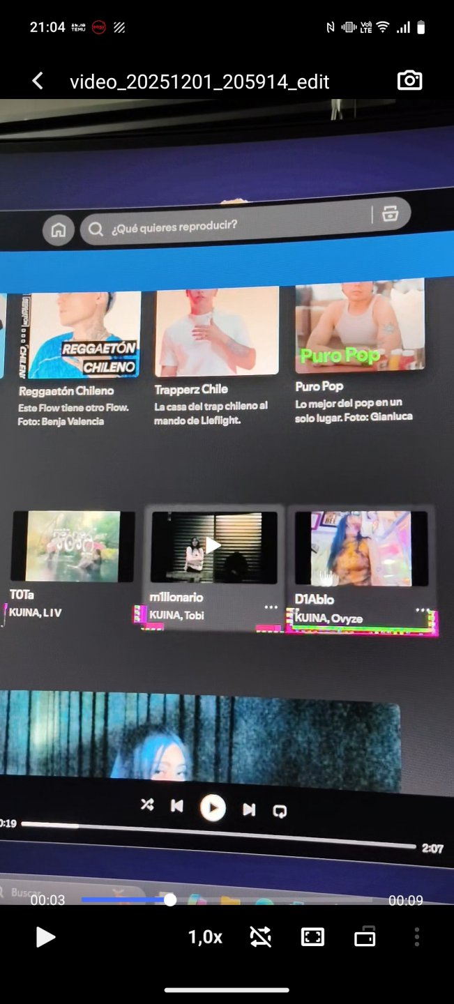

Hola tengo una duda, el mes de abril compre una AMD RX 7700 XT la verdad es que no uso mucho el pc hasta hace poco le hice un formateo a mi pc (Windows 11) ya andaba lento y tenía unos bug visuales no les tome mucha importancia pensé que por pasar de Nvidia a AMD podría tener algún conflicto de drivers y ahora para mi sorpresa vuelvo a tener los mismos Buga visuales pienso que es la GPU igual hice un upgrade a mi cpu hace poco de un ryzen 5 3600x a un ryzen 5 5500x no tienen mucha diferencia pero era por un problema que tenía en mi SSD así que cpu no es
Alguno me podría recomendar que hacer la GPU la compre en sipo.cl pero ya estoy fuera de garantía pero por parte de gigabyte tengo 3 años de garantía
Es bien Randon en que páginas aparece o apps

A veces es tema de software (windows) y no de hardware. Una alternativa es probar con algún Linux live USB y ver si ahí da artefactos o anda bien.

Diría que es una pequeña falla de visualización de la app multimedia que usas. Una falla relacionada a la tarjeta sería un patrón monocromático por toda la pantalla.

He experimentado cosas parecidas con una GPU AMD (en un acer Nitro) usando Microsoft ese en ciertas versiones de los drivers. El problema desaparece si desactivo la aceleración por hardware en el navegador, o si actualizo los drivers.
Como dijo otro usuario, lo que puedes hacer es usar un USB con linux para verificar que no sigan allí, usar tests de benchmark como FullMark, o simplemente iniciar windows en modo seguro. Este ultimo inicia windows con drivers básicos, lo que puede ayudarte a detectar si es un problema de hardware (en caso que persista) o un fallo de drivers (en caso que desaparezca).

yo eliminaría todos los drivers con DDU (https://www.guru3d.com/download/display-driver-uninstaller-download/) y luego haría una busqueda preguntando en google cuáles son los mejores drivers para la placa que estas usando, bajaría el paquete ofline del driver propuesto e instalaría en limpio, para después chequear si funciona bien.
Se puede testear placa con alguno de los tests de https://benchmark.unigine.com/ o con https://geeks3d.com/furmark/ para testear si aparecen artefactos, como para despejar la duda de si es hardware de la gpu o drivers.
