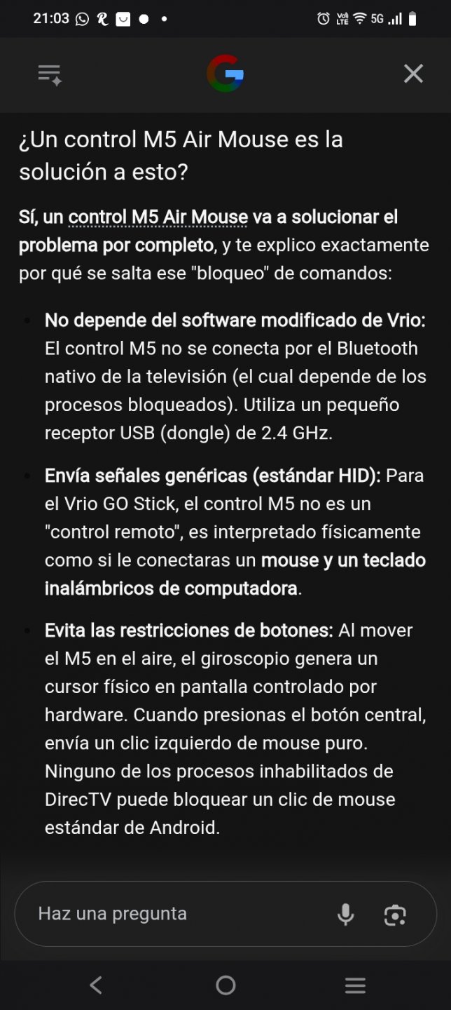

pumax
11 Noviembre 2025
4
Que programa usan para insertar los comandos el que uso no me reconoce el d go stick
