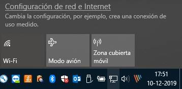

Gracias por tu ayuda estimado. Me llama la atencion lo ultimo que mencionas, como puedo verificar configuracion de velocidad en los equipos clientes?? estos tienen windows 10. Sobre la difusion de la señal, la linea de vista es despejada para todos los equipos. Sobre la configuracion del router, vere si puedo acceder a este
p_s_x
Hardware Lover
4 Noviembre 2004
125
En "Configuracion de red e Internet", "Ver las propiedades de red" dice "Velocidad de vínculo (recepción/transmisión):"
