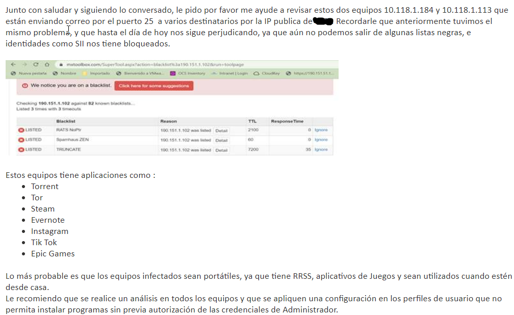

Ahondo un poco más en el tema, en la pega tenemos este drama y desde nuestro proveedor de internet nos reportan el siguiente problema, pero nos indican las IP públicas, nosotros tenemos registros de las IP de los equipos con los cuales trabajamos, pero no así públicas como indica el colega @doncoyote más arriba la IP pública que tenemos será la misma para todos.
Ver adjunto 24739
ahí está más claro tu problema: tu IP pública 190.151.1.102 está cayendo en listas negras por que tus equipos en la red interna (10.118.1.184 y 10.118.1.113) tienen tráfico inusual. Debes buscar estas máquinas en tu red.
La IP puede estar dada por tu LAN (equipo conectado físicamente en tu pega) o si están en sus casas, las IPs 10.118.1.x son las designadas para entregarles VPN.

Puerto 25 solo tendría que estar abierto para servidores, no para usuarios en la LAN.
Upvote 1
Ver adjunto 24739
En todo caso esas IP son privadas de clase A, deberian tenerlas en su topologia o diagrama de la red.

si no encuentra las maquinas físicamente que meta las ip en la blacklist del router y cuando reclamen que no tienen red vendrán solitos a preguntar ¿Por qué no tienen internet?
Has eso .... Bloquea las ip en tu firewall/router lan y el que se queje es el infectado ... Pero ese problema es algo a tener en cuenta para que alguien les revise la red (si es que no tienen un tecnico que vea eso), si tienen un técnico es pichulaso asegurado pk en redes es basico cerrar todos los puertos en tu red y abrir solamente los necesarios

25 se suele ocupar para enviar un smtp de servidor a servidor.
En servicios de internet de casa, el 25 suele estar bloqueado, para que no se pueda montar un servidor de spam usando el servicio .
En tu red, tendrías que tenerlo filtrado, para que un usuario si tiene un virus o algo , no envíe spam usando esa conexión.
Para email desde un usuario a un servidor de salida, tienes que usar otros puertos.
