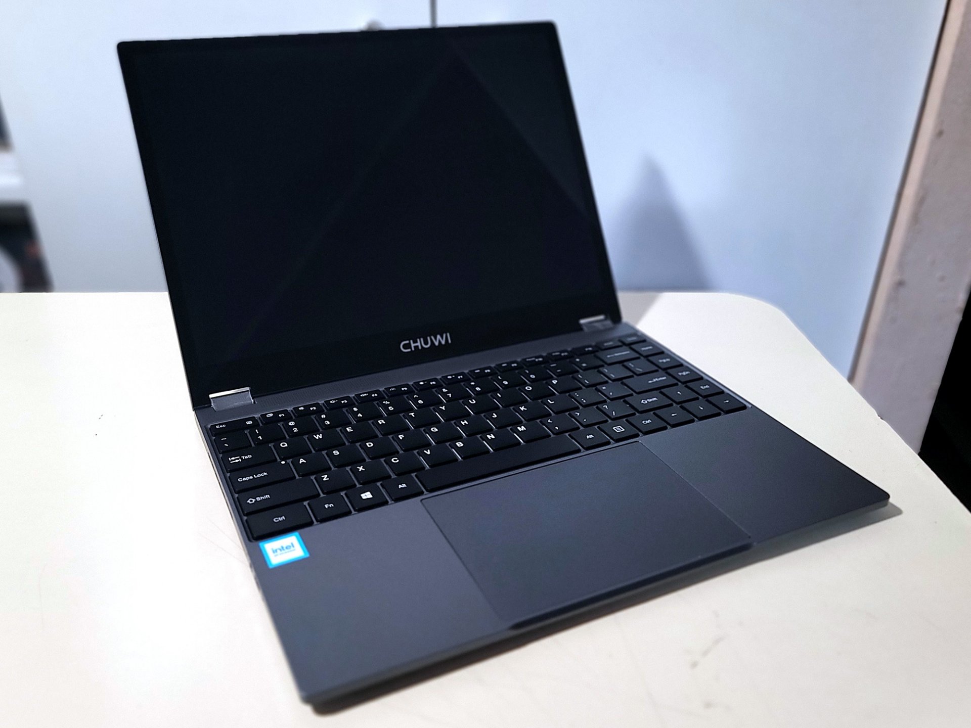

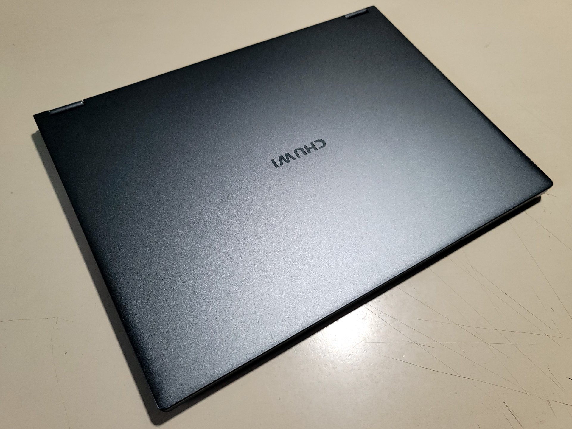

El cuerpo de aluminio le aporta elegancia al diseño del equipo. Es suave al tacto y, a ratos, los bordes hasta parecen algo filosos.
Abrir el equipo resulta difícil con una sola mano, ya que el imán de la tapa parece bastante potente. En la parte frontal, se observa la pantalla de 13,4”, que refleja bastante la luz y llega a ser algo incómoda (aunque, tal vez, se deba a que todas mis laptops anteriores tenían pantallas mate). También hay una cámara web que solo cumple con lo mínimo, con una resolución de 1280 × 720 píxeles.
El teclado ocupa casi todo el ancho disponible, por lo que las teclas son amplias. La sensación no es muy especial, la típica de un equipo delgado, pero se agradece que hayan conservado las flechas del tamaño completo. El panel táctil mide 13 cm de ancho por 8,5 cm de alto, pero no me resultó particularmente cómodo. Muchas veces terminaba activando gestos que no quería en Windows, así que opté por desactivar muchos de los gestos de tres o cuatro dedos. No descarto que sea una skill issue de mi parte, ya que no soy muy bueno con los paneles táctiles en general.
