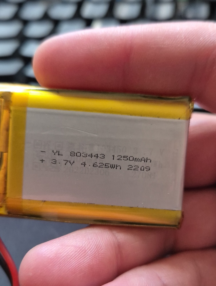

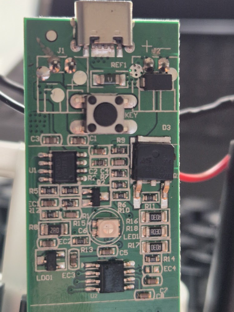

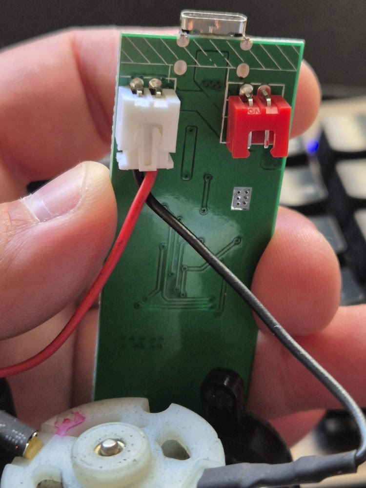

Hola como están? Les cuento, tengo un moledor de café que murió la batería, el tema es que no sirve conectado al enchufe (usbc 5v), solo con la batería (solamente se puede cargar o usarlo). Mi idea era eliminar la batería y usarlo enchufado siempre, onda conectando los pines de la entrada de la bateria al usbc y que la energía venga solamente del transformador. Ni idea si se puede o no. Subo las fotos de la placa.
Parte delantera de la placa.
Parte trasera, el conector blanco va al motor y el rojo la entrada de la batería.
La bateria.

de poder, se podria, pero el que quedara expuesto a algun problema es el motor, pasara de funcionar de 3.7v a 5v, ese aumento de voltaje tambien traera un aumento de corriente, sus bobinas moriran con el tiempo.
¿y buscar otra bateria no es opcion?, en las tiendas que venden articulos de arduino o similares siempre hay, es mas fácil adaptar una bateria que lo que pides

Puede hacer un pequeño circuito resistivo para bajar el voltaje que llegue al motor.
12.140
El problema es que la batería entrega más corriente (eventualmente) que el cargador, por lo que debes tener un cargador que suministre más corriente que la necesaria para cargar el equipo.

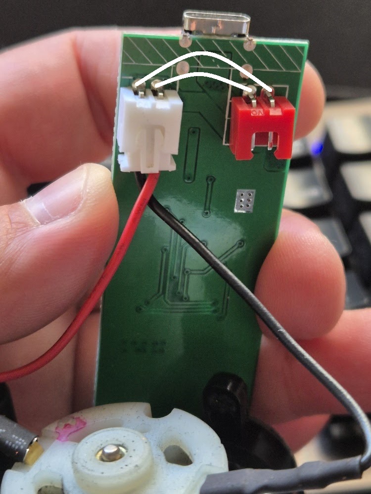

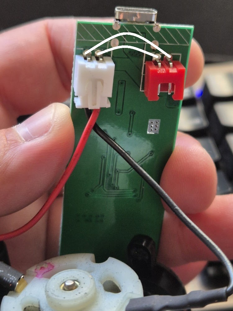

Le puedes poner una resistencia en serie para que quede más siútico, aunque creo que igual tolera esa diferencia de voltaje.
Ver adjunto 48353
Igual poner una resistencia en serie no es lo mejor para bajar la tensión porque eso va a depender de cuanta corriente consume el artefacto en total y una resistencia común no es suficiente y se terminará quemando
En ese caso sería mejor comprar un convertidor dc a dc qué tenga una salida de al menos 3.3v y que se alimente 5v que serían desde el.usb
En ali esta lleno de esos módulos

Llegué tarde. Una batería en 18650 de 2.5Ah, cuesta $4mil en casa royal.... te sirve para revivir la maquinita.
