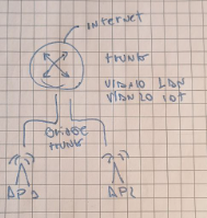

Los 2 AP van a cablearse al Pfsense? Si es así, creo que en pfsense puedes hacer una red bridge y agregas las interfaces que pertenecerán a tu trunk.
strogen
1 Agosto 2007
66
Ver adjunto 41242
Efectivamente los AP van cableados a pfSense.
Con el trunk me perdiste jeje, pero creo que entendí lo del bridge, cosa que los dos puertos eth usados por los AP se comporten de la misma manera.
Creo que lo más complejo efectivamente será activar las VLAN en los AP
browsons
29 Noviembre 2005
330
Creo que lo más complejo efectivamente será activar las VLAN en los AO
El bridge es hacer que 2 o mas interfaces de red se comporten como una, no me acuerdo de como hacerlo en pfsense pero en mikrotik tu creas el bridge y las vlan y la configuración de red la realizas sobre el bridge así le pasas las mismas vlan y redes a los AP ahorrando tener que poner un switch que haga ese trabajo.
