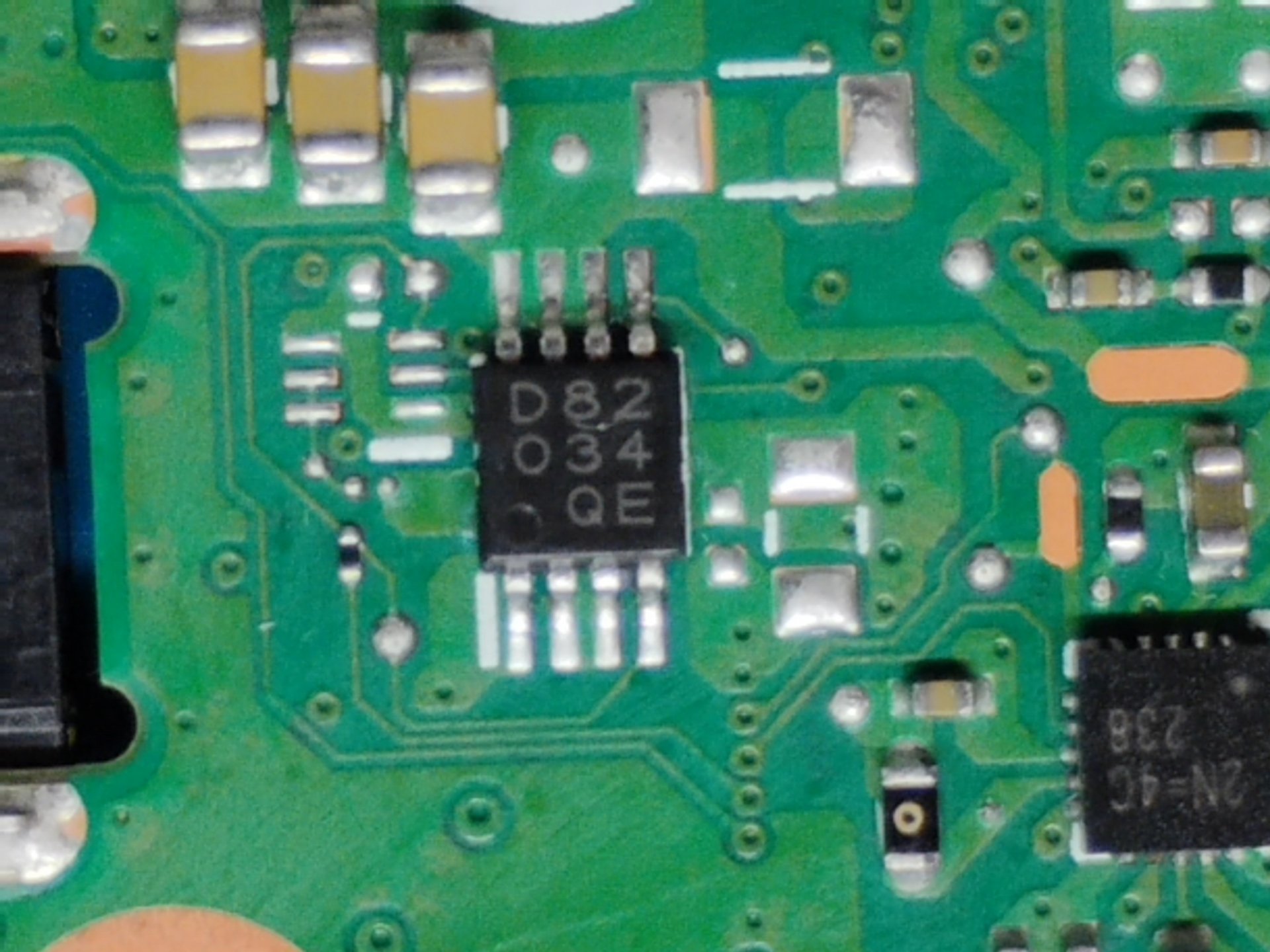

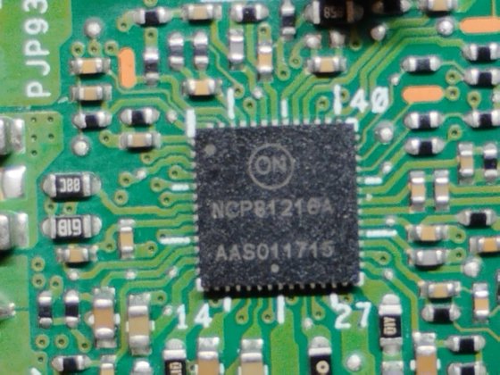

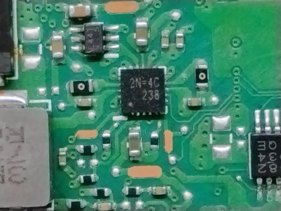

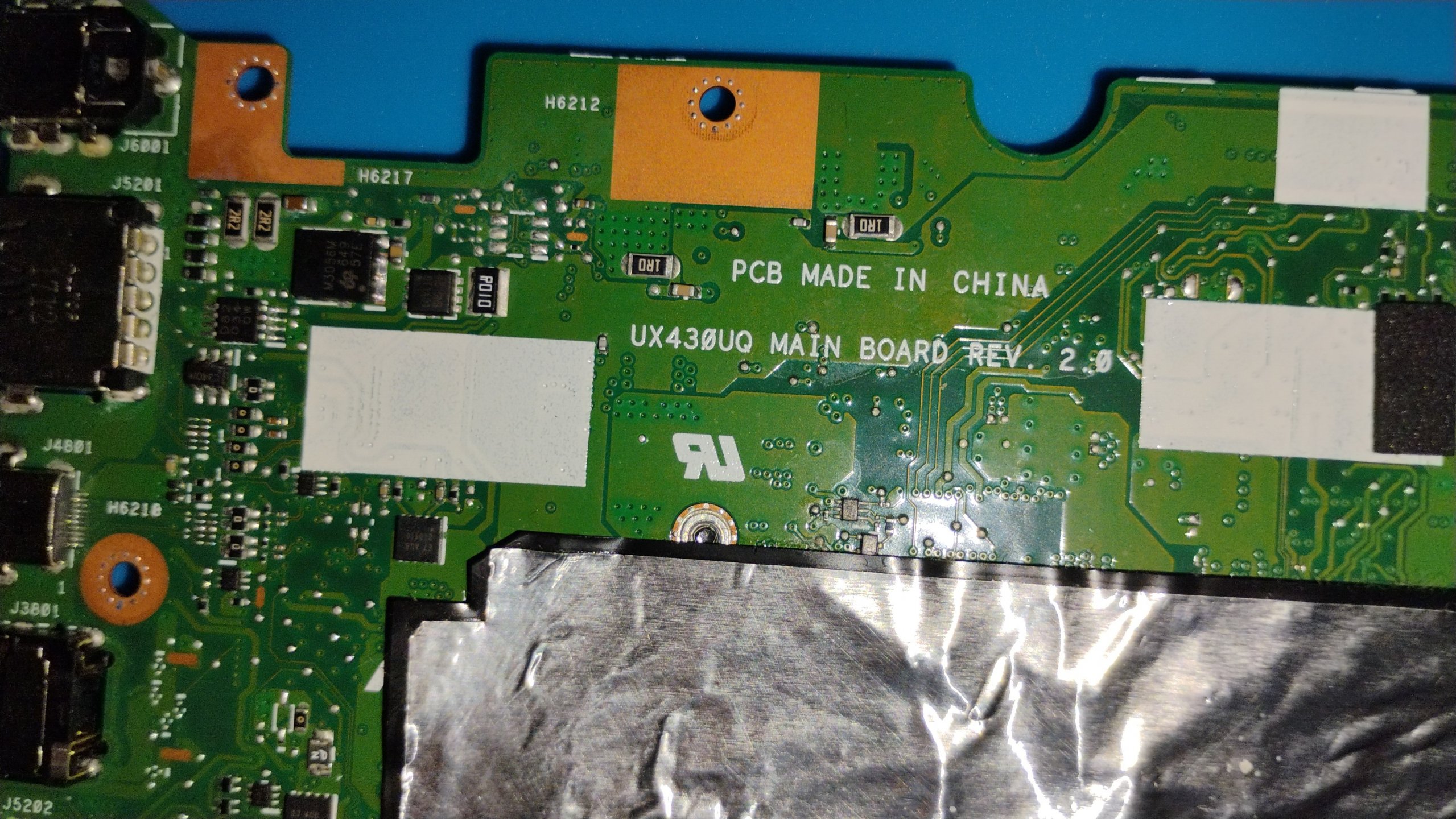

Hola, por favor necesito si me pudieran echar una mano con este note que le cayó agua y después dejo de cargar, pero funciona. Lo abrí y tenía un poco de sulfato en algunos ICs y le pasé alcohol-iso y se limpió bien, me refiero que no hay rastros de daño al ojo.
Observaciones:
1. Placa aislada, extraída de la base sin periféricos internos conectados, solo con la batería conectada.
2. Al conectar el cargador pega un pequeño chispazo en el jack DC de alimentación y enciende sin accionar el botón de encendido. Al hacerlo por 2da vez no pega el chispazo.
3. Windows indica que no está cargando la batería que le queda muy poca carga estando en modo ahorro con muy bajo rendimiento, desconecto el cargador y no se apaga.
4. Con el tester tomo tensión mientras está conectado y aumenta el voltaje de la batería, significa que carga la batería.
Supongo que se daño un IC que controla la comunicación entre el IC de la batería y el EC.
Adjunto la fotos donde había rastros de sulfato.

meltdown
1.853
No te queda otra que llevarlo a un servicio técnico que le haga a la microsoldadura es difícil determinar la falla tal como lo cuentas
