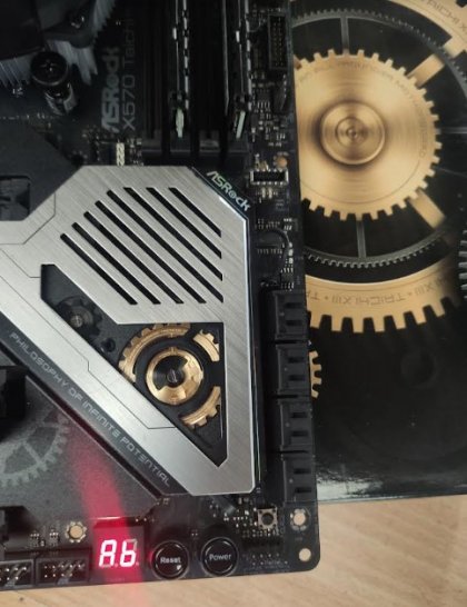

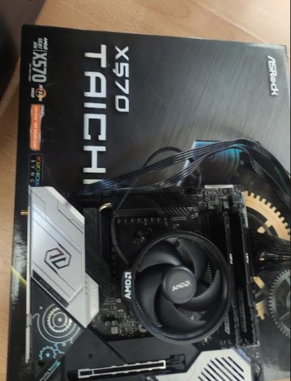

Me compre esta placa para montar el 5600x, actualice bios y logre instalar sistema operativo, estaba contento y habia respuesta positiva.
Al dia siguiente cambio todo el panorama, la placa no encendio a la primera, algo no detectaba, procedi a sacar todo y empesar a montar y probar. empeso con caida mientras estaba arrojando codigos, ya me era raro. ahora se queda pegado en el codigo A6.
He cambiado proce para probar otro, memorias, ssd, fuente, ventilador y me tiene muy aburrido, no se que carajo sea.
La tiro a la venta en 70 mil alguien quiere intentar solucionar el problema.

sigue en venta? si aun esta en venta verifica con otro cooler de cpu, ya que ese error A generalmente va por un imput errado o falla con el cpu. Quizás solo sea que el ventilador del proce fallo por alguna razon y no deje partir por seguridad del proce.
si aun asi quieres venderla la compraría solo para ver si puede volver a funcionar.
