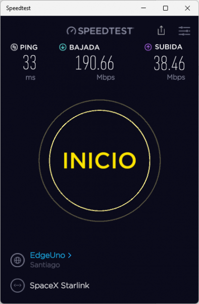

La puse en el suelo.
Hice algunas pruebas, dio poco más de 200 Mbps.
Mientras me daba vueltas bajé 8 GB.
Mañana me subo al techo.

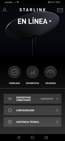

Instalé la antena en el mejor lugar que pude.
Hasta ahora ha tenido algunas interrupciones de algunos segundos.
Oscila entre 100 y 230Mbps.
Después pongo más datos.

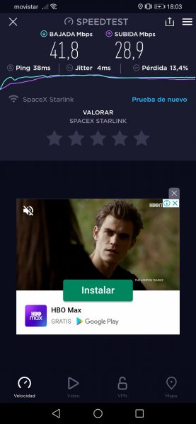

Lleva 40 min. de intermitencia.
Dice que está obstruido, quizás sea un árbol que está para el lado que mira la antena.
No tengo muchas opciones, quizás lo voy a tener que podar.
