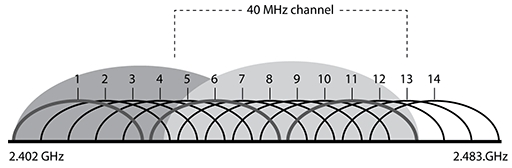

Dejar tu red funcionando a 300 Mbps en 2.4 GHz, hace que termines ensuciando todos estos canales:
Imaginemos si todos nuestros vecinos trabajaran asi.
