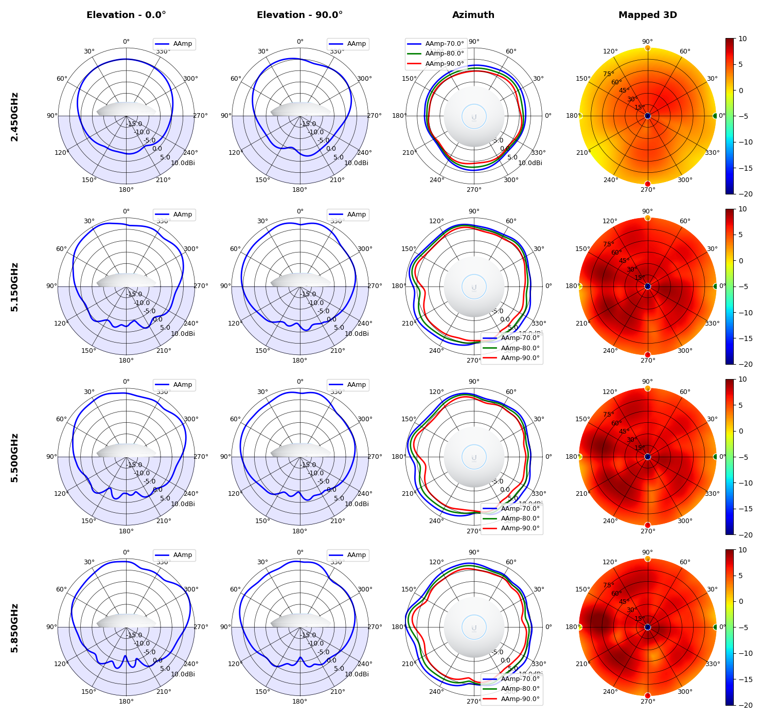

No es por ná pero ¿no está mal ponerlo así en posición vertical? :zippymmmque yo sepa, esos routers con antenas internas están optimizados para irradiar señal en horizontal (en un mueble, mesa etc). Si lo pones así le estás convidando WiFi al colúo y al pulento, pero no a ti mismo.
"Depende" se queda corto en esta frase jajajaj
Todo se concentra en cómo se distribuye la señal como dices o bien en términos algo más técnicos, la distribución de radiación.
Hay algunos fabricantes que publican esta información como por ejemplo Unifi:
Y ojalá publiquen bien la información, como cuando miras los detalles:
Con lo que puedes científicamente colocar el AP de la mejor forma, cualquier otro fabricante habrá que buscar la distribución y en base a hechos poder posicionar el AP.
Tb entra en juego mil otras cosas como por ejemplo canal, banda, paredes, tipo de materiales y un laaargo etc. Es difícil dar una buena respuesta a menos que uno tenga en cuenta todos esos factores.

Pucha jajaja no me hagan irme en volá con el tema. Trabajo en el mundo RF (aunque más VHF/UHF) hace más de 10 años, entenderán que me mordí la lengua unos posts mas atrás pa' no mandarme un akshually 🤓
Resumiendo MUCHO...
En general, los routers con antenas internas decentes (IFA o PIFA - acá mas info) tienen un patrón de radiación de casi 360º, pero muchos fabricantes ahorran plata acá. Te ponen antenas mas básicas (ej. un picante trace en la misma mainboard) con patrones más restringidos, ¿y para compensar qué hacen? Simplemente juegan con la ubicación interna de las mismas.
El resultado "cumple" siempre que lo uses como indica el fabricante, pero no es óptimo y se cae en otros escenarios ej. una pared. Luego (y hablando de nivel consumer nomas) tenemos que los routers baratos, como los del ISP, no publican sus patrones de radiación; los de media/alta gama muy pocos los hacen. Peeero estos últimos ya tienen cositas como beamforming y MIMO que les ayudan a mejorar la cobertura.
Sin mencionar que los que tienen antenas externas, no siempre son todas las antenas. A veces también llevan internas...
